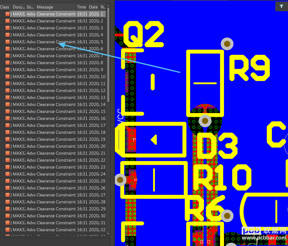

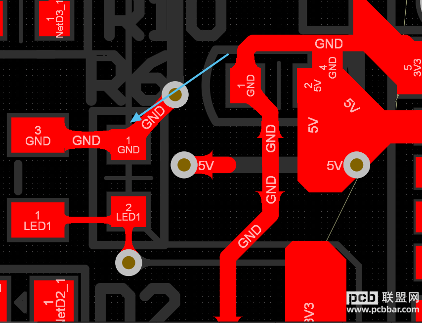

1、对板子的布局根据走线不能很好的规划布局,2、布局走线以后,对电源和地的走线优化还是不能很好的处理,还需要老师再帮忙指导一下,该怎么改进MAX23660这个工程里面电源线。

请规范出线方式从焊盘中心出线
画完板后需要运行drc检查,板中还有许多drc报错,建议去检查下
