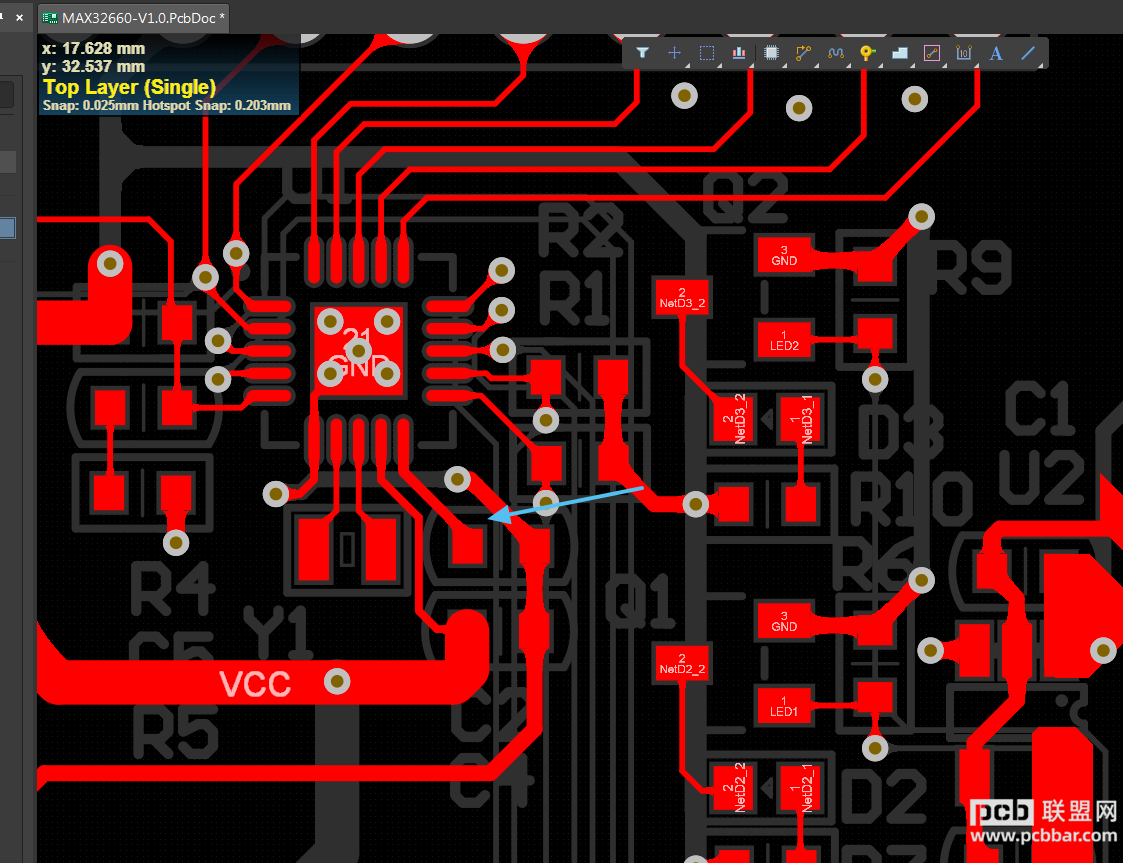

发表于 2020-3-19 20:40:37 | 显示全部楼层 |阅读模式
加油啊  加油

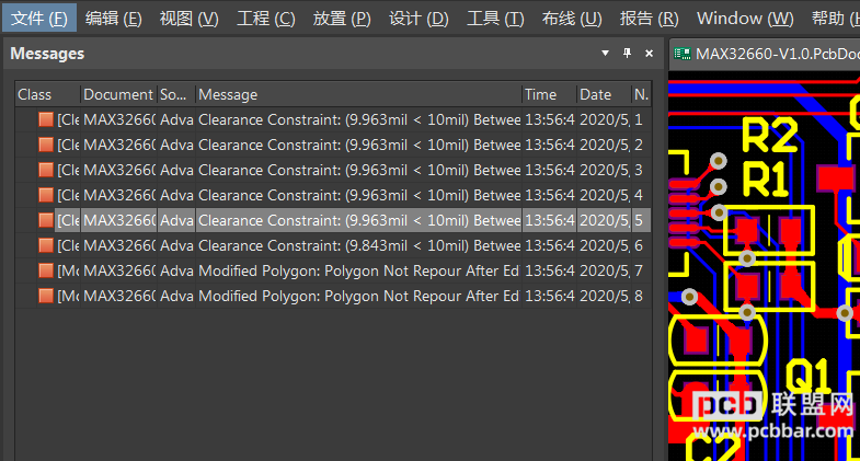

发表于 2020-5-4 13:56:57 | 显示全部楼层
请规范出线方式,从焊盘中心出线
板中还有drc未检查
