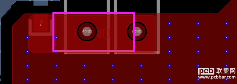

麻烦老师审核,谢谢

发表于 2020-3-9 11:07:25 | 显示全部楼层
电源平面做下内缩处理
7616
3万
36997
最佳新人
发表于 2020-3-9 11:08:38 | 显示全部楼层
最好做成一字型布局,然后每一路跟每一路用地进行隔开
7616
3万
36997
最佳新人
发表于 2020-3-9 11:09:58 | 显示全部楼层
相同网络铜皮合并下
7616
3万
36997
最佳新人
发表于 2020-3-9 11:11:36 | 显示全部楼层
其它没什么毛病,做的非常好
