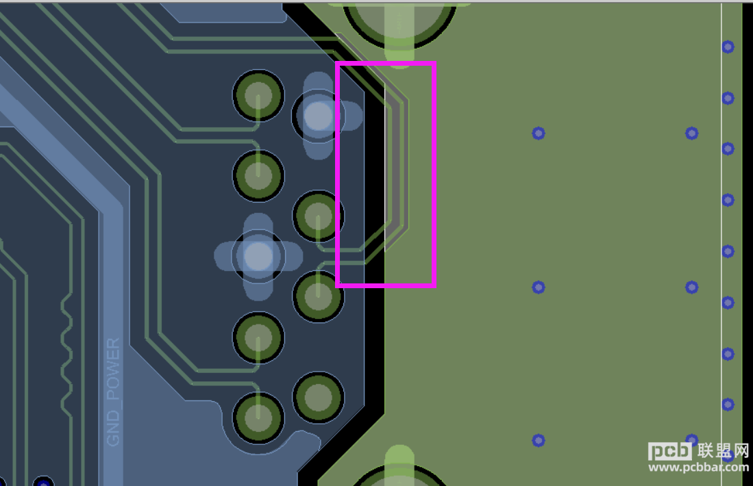

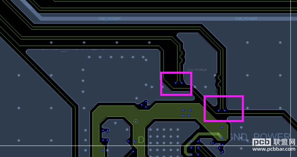

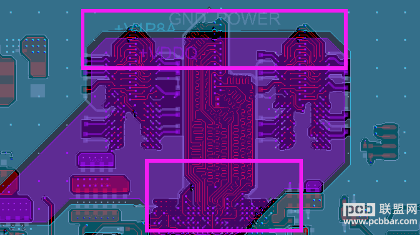

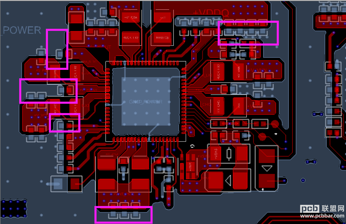

六月天看雪+第12次作业+6层板最终版

发表于 2020-3-9 09:39:21 | 显示全部楼层
地过孔记得挨着地焊盘打,出来就要打地孔,就近回流,地过孔的数量尽量是跟电源过孔的数量保持一样多

发表于 2020-3-9 09:41:42 | 显示全部楼层
机壳地与大地之间分割的时候,这个间距最好拉大到1mm
7616
3万
36997
最佳新人
发表于 2020-3-9 09:43:13 | 显示全部楼层
差分信号到其它信号或者过孔间距拉大到20mil或者用地线进行隔离

发表于 2020-3-9 09:44:23 | 显示全部楼层
这种差分应该要参考数字地,不能出现跨分割的现象

发表于 2020-3-9 09:59:12 | 显示全部楼层
DDR电源在分割的时候,注意要把所有的DDR的信号都包进去,包括表第层的
