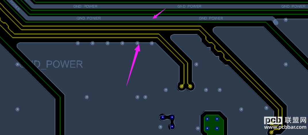

思桦-第14次作业-MiniPC
MiniPC_intelZ8300_20200106A .brd

发表于 2020-3-9 10:06:31 | 显示全部楼层
屏蔽罩上不能有其它信号,除了地信号,丝印也不能上屏蔽罩,屏蔽罩是阻焊开窗的

发表于 2020-3-9 10:21:00 | 显示全部楼层
这是核心的大电源,过孔需要多打一些

发表于 2020-3-9 10:24:16 | 显示全部楼层
这两对差分的间距太近,差分间距最好拉大到20mil左右

发表于 2020-3-9 10:26:02 | 显示全部楼层
这个电源载流宽度有些不够,需要加宽处理 +08:00C143联盟网1126..png

发表于 2020-3-9 10:27:35 | 显示全部楼层
这两根线给它改到别的层去,不要走在这个电源里面

发表于 2020-3-9 10:29:02 | 显示全部楼层
差分到其它元素的间距需要拉大

发表于 2020-3-9 10:29:57 | 显示全部楼层
电源需要加宽,增大载流

发表于 2020-3-9 10:32:03 | 显示全部楼层
差分到其它元素的间距太近,或者包地处理
