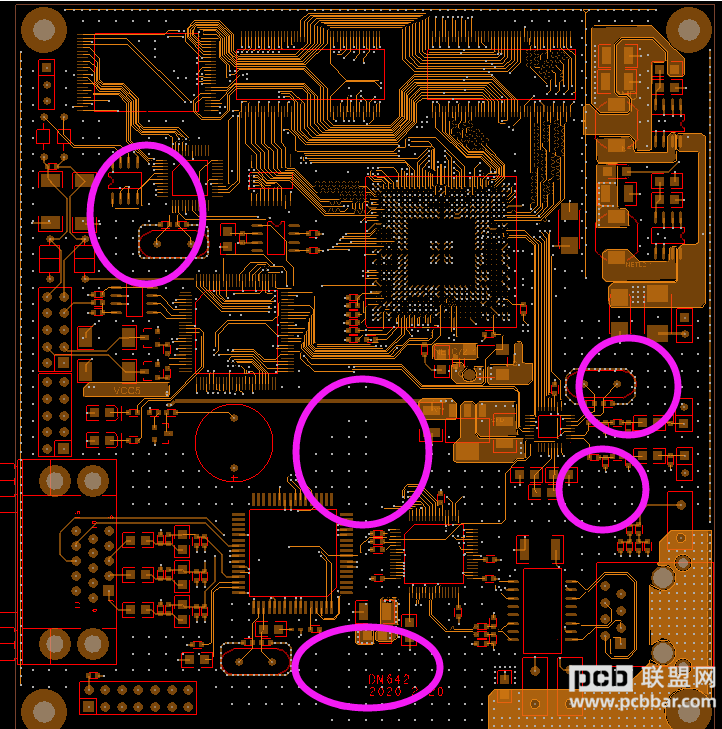

四层板最终版

发表于 2020-3-9 10:43:43 | 显示全部楼层
表 第层记得昨晚要整个铺上地,做屏蔽用

发表于 2020-3-9 10:45:39 | 显示全部楼层
这个是个差分信号,要按差分去走,尽量耦合

发表于 2020-3-9 10:46:56 | 显示全部楼层
有些信号间距过近,尽量数据信号保持3W间距

发表于 2020-3-9 10:48:16 | 显示全部楼层
这些地址、控制信号间距可以拉大的要拉大处理

发表于 2020-3-9 10:50:44 | 显示全部楼层
铜皮到铜皮间距太近 铜皮到螺丝孔的间距太近

发表于 2020-3-9 11:00:30 | 显示全部楼层
其它基本都是OK的,注意两个问题
1、整板走线间距拉大些,都是按最小间距走的
2、铜皮到其它元素的间距拉大一些,做到15mil左右,BGA区域可以小一些
