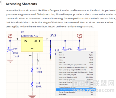

Altium designer自带很多组合快捷键,可以多次执行字母按键组合成需要的操作,很是方便。那么组合快捷键如何得来呢?
图7-4  放置线条
其实,系统的组合快捷键都是依据菜单中命令的下画线字母组合起来的。如图7-4所示,对于“放置(P)-线条(L)”这个命令,组合的快捷键就是“PL”。平时多记忆操作这些快捷的组合方式,有利于pcb设计效率的提高。

此处仅列出以上最常用的一些快捷键,其他快捷键可以参考系统帮助文件中的快捷键(在不同的界面检索出来的会不相同),执行命令“帮助-快捷键”即可调出来,如图7-5所示。
图7-5  系统快捷键
