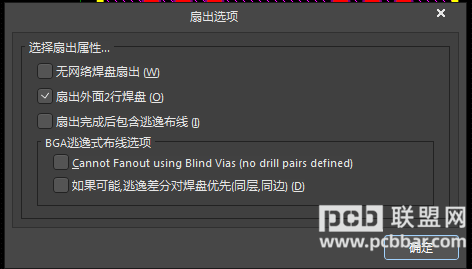

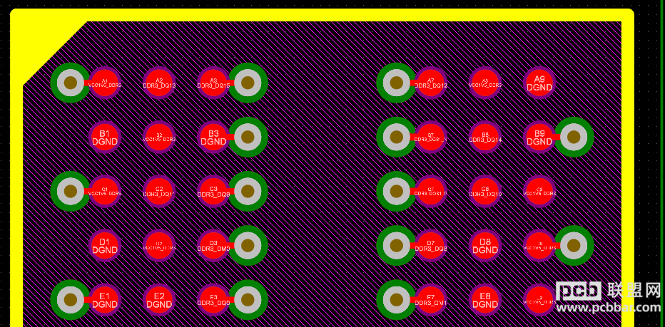

BGA焊盘0.5mm,间距0.8mm,扇出失败;规则设置:间距4mil,线宽4mil,过孔8mil/16mil,可是自动扇出45度的方向失败,而且有些焊盘扇出不了,求各位指导一下?如下图所示:

选择布线-扇出-器件,然后选择这个,这样可以吗?

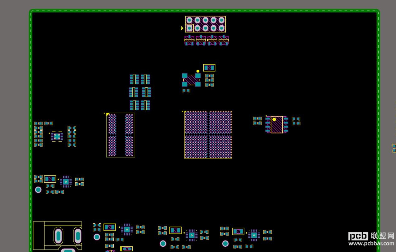

QQ截图20200224104714.jpg QQ截图20200224104623.jpg 可以扇出是不是你操作方法不对,我试了完全是可以扇出的

是的啊,方形的那个BGA是可以的,旁边DDR的那个BGA扇孔不成功。帮我再看看,感谢!

捕获.PNG 选择布线-扇出-器件,然后选择这个,这样可以吗?

矩形的 手工直接扇出吧 方形的可以自动扇出
