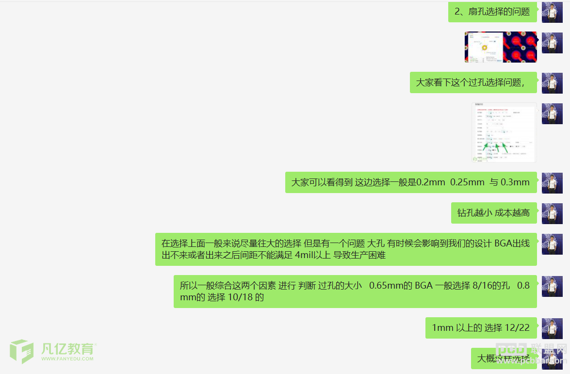

发表于 2020-2-25 15:44:53 | 显示全部楼层
9515
50288
发表于 2020-2-25 15:45:06 | 显示全部楼层
9515
50288
发表于 2020-2-25 15:45:37 | 显示全部楼层
其他问题请看看微信群
