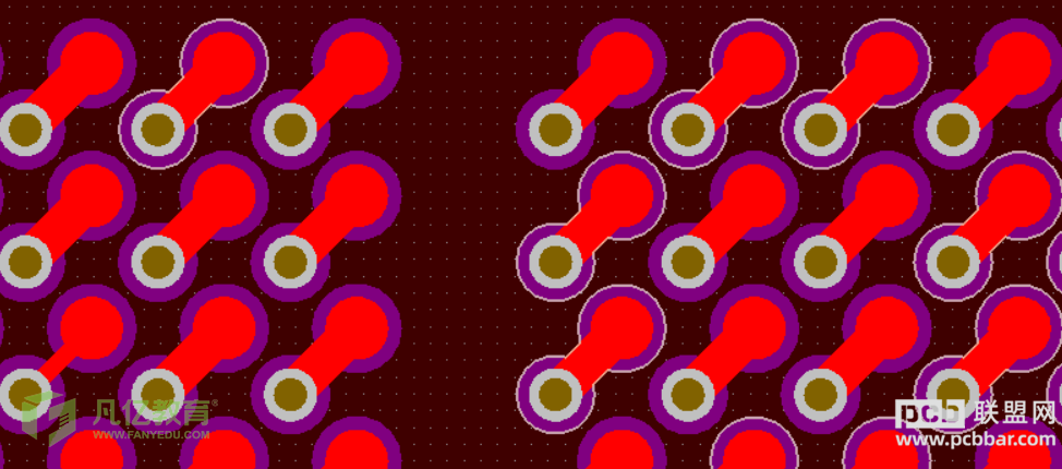

1. 添加PWR类包括让所有的VCCGND
2. DMR放置ROOM区域包括BGA
3. 从网络创建差分对
4. 设置所有间距(线/线,线/过孔,焊盘/过孔)为5mil
5. 设置所有过孔为10mil/16mil(全局过孔或者是BGA_ROOM区域内过孔WITHIN BGA_ROOM)
6. 设置线宽规则
  a. BGA_ROOM内的PWR(电源)线宽为12mil
  b. BGA_ROOM内的普通(信号)线宽5mil
c. 所有的PWR(电源)线宽为15mil
d. 所有人普通(信号)线宽为6mil
7. 设置线宽规则优先级
8. UFOBGA扇线(差分线优先逃逸)
9. 调整扇出的过长的线
10. 将各条扇出的线引出BGA_ROOM区域
Frank第4次作业BGA扇出.ZIP

BGA区域过孔一定要进行盖油处理
