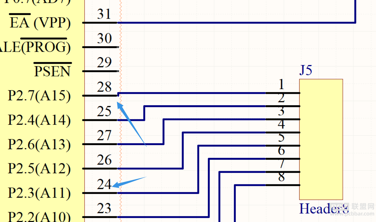

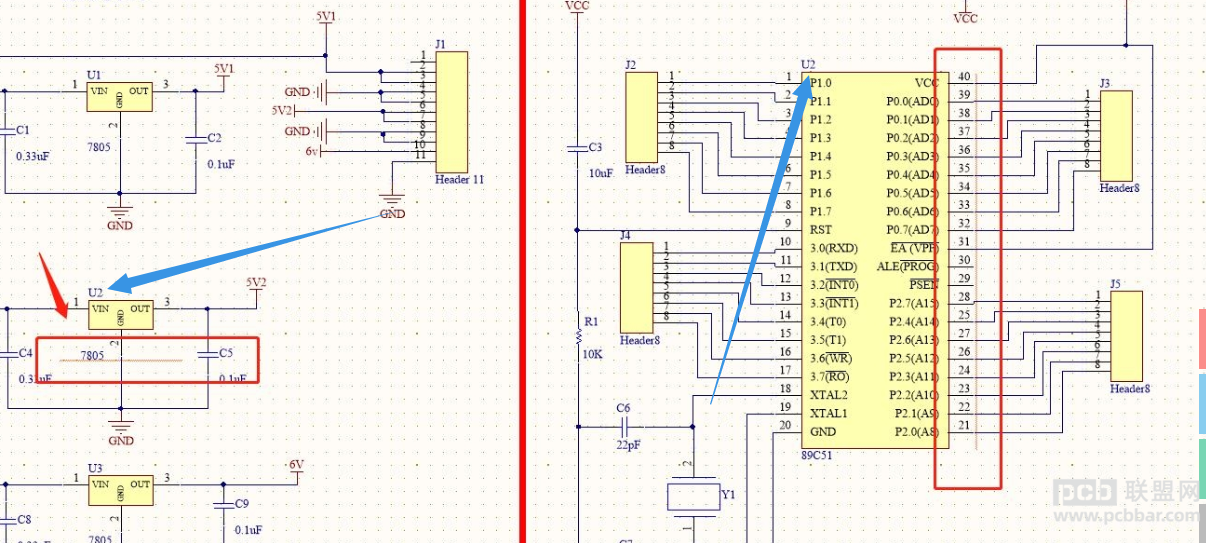

这次作业学会了怎么去画各种的原理图库,并且利用原理图库画原理图
但是在画的过程中发现有些原理图上有波浪线,不知道怎么回事,老师是否可以解答下,如附件图片所示?

发表于 2020-3-2 10:47:04 | 显示全部楼层
这个是位号重复 导致的 改下就可以了

发表于 2020-3-2 10:48:42 | 显示全部楼层
管脚放置 不齐 和格点放置不对应,大家注意下格点设置的要求 我们一般推荐100mil做元件库的格点  和 原理图 这边进行要对应
