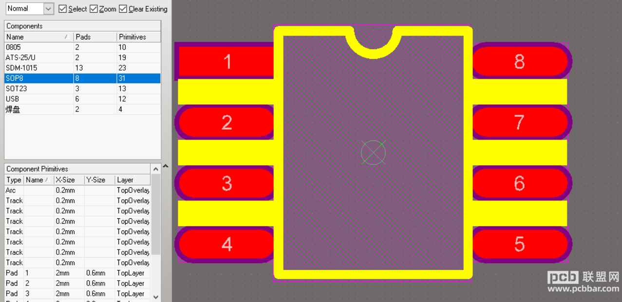

1、根据图纸画封装SD卡的外围的半圆尺寸不知道如何计算,以及SD卡和USB的3D封装不知道如何通过AD软件去做和实物一致的3D模型。
2、针对简易的电阻电容晶振等相关元器件封装库已经成型,没有疑问。
第三次作业.zip
21.52 KB, 下载次数: 3, 下载积分: 联盟币 -5

3d模型一般是地三方软件处理的

焊盘和焊盘中间一般不需要放置丝印
保证每个焊盘之间能有阻焊
