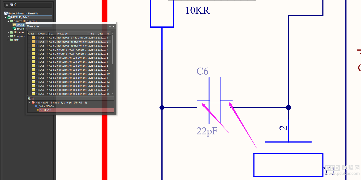

1, 建立89C51项目。
2,创建各个元件库
3,放置元件布局。
4,元件连线,自动分配元件位号。
5,画完后,检查原理图告警。 (原理图画正确,但是里面的红色波浪告警,不知道怎样取消掉)
6,保存,退出。
没有解决的问题:
原理图画正确,但是检查到原理图里面的红色波浪告警,不知道怎样取消掉?在工程里,也没有找到告警关闭相。
89C51.rar

报错是因为你没放置管脚

谢谢老师认真批改作业,按照老师的提示,我元件添加了管脚,现在原理图没有一个告警了。
谢谢
