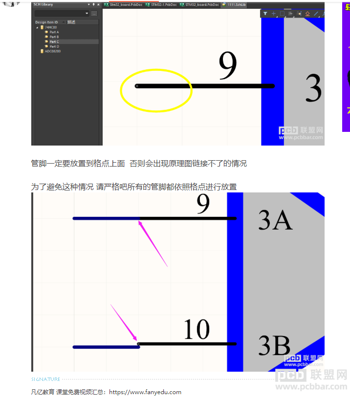

发表于 2020-2-1 20:28:28 | 显示全部楼层
