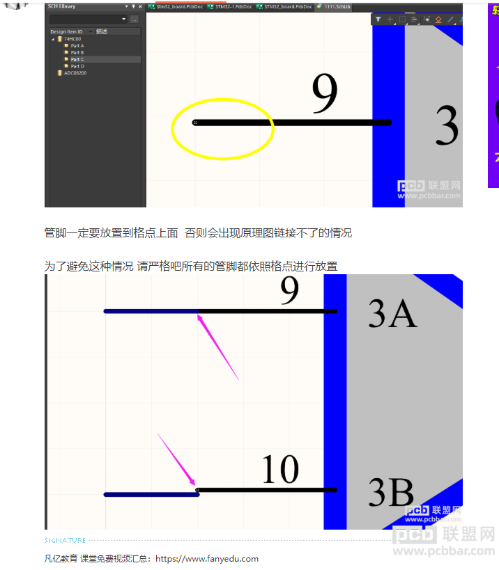

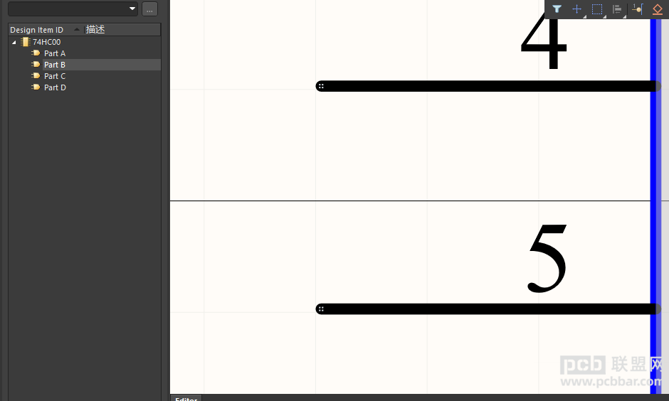

老师,新年好!
   附件是我的第一次作业,麻烦帮忙检查审阅下,谢谢
Ultraliu
20200113 第一次作业 74HC00元件库.zip
232.8 KB, 下载次数: 2, 下载积分: 联盟币 -5
9515
50288
发表于 2020-2-1 20:35:24 | 显示全部楼层
含有通病 请检查
