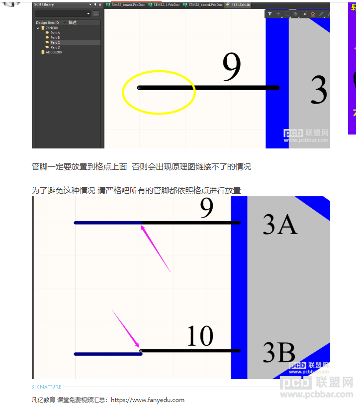

发表于 2020-2-1 22:10:47 | 显示全部楼层
绘制原理图没问题 但是不是很规范 管脚啥的不在格点上面 容易出现下面的问题
