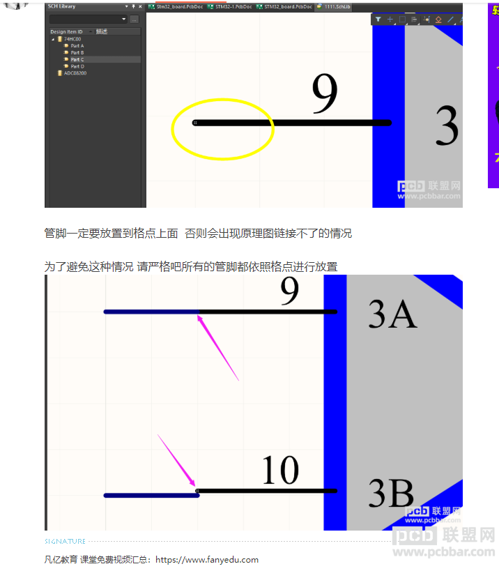

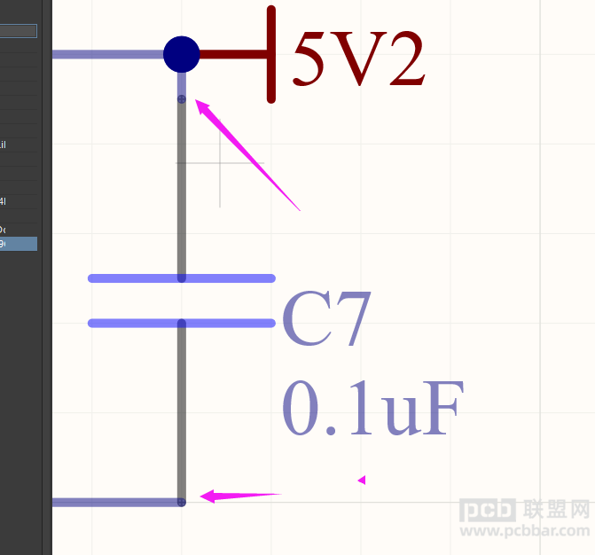

心得这次绘制原理图出现很多问题,开始使用对齐功能,导致89C51的管脚和排插的管脚始终对不齐,因为对齐功能会把管脚放在了格点以外,导致连线很困难。后面我绘制了几遍,最后几遍绘制速度和准确度明显得到了提升。建议在绘制元件库的时候还是将格点设在100miu,不要随意改变格点,改的越小越麻烦。还有就是很多功能没有用上,在绘制的时候都是使用笨方法,一些软件的新的快捷功能还不会,在下一步的绘制原理图中可以尝试多种方法来绘制。绘制的时候对不熟悉的功能采用先摸索,如果实在不会的再去看视频,这样能加深对这个功能的印象。

元件库和原理图的格点要统一

还是格点的问题
