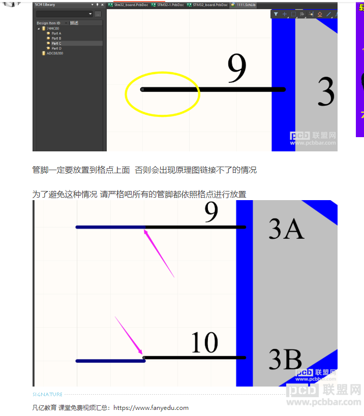

元件库的概述:1、图形,2、管脚,3、位号,4、描述。
什么是子元件:一个元件可以任意根据它的功能划分多个子元件。
绘制元件库的注意事及心得项:1、管脚有电器属性的一端有四个白点,只有这端才能与导线相连,所以绘制元件库时应将另一端与图形相连,确保在绘制原理图时导线是与管脚具有电器属性的一端相连。2、绘制元件库时应把栅格设置在合适大小,一般设置在5的倍数,我这次作业是设置的10mil。3、在绘制元件库时因注意元件图形的大小及管脚的长短,过大过小都会给绘制原理图时带来不便。4、一些通用简单的元件库可以直接调用别人原理图已存在的的元件库或者使用系统默认的元件库,生成原理库在“设计+生成原理图库”快捷键为D+M。5、元件库绘制好后应当进行检查,并通过检查报告查看绘制的元件库有无出错,主要将元件的名称有无重复和丢失,管脚有无丢失,管脚号和名称有无丢失和重复,封装有无丢失等,只有确保元件库无出错才能在绘制原理图时不出现错误。

通病问题
