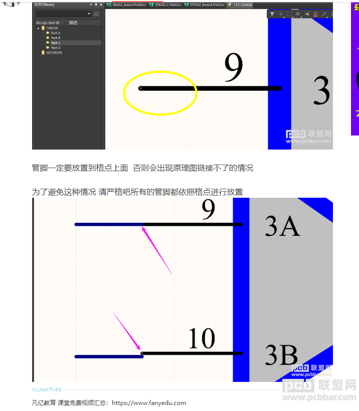

dj+第1次作业+运放74HC00元件库
PCB-Study.rar
327.91 KB, 下载次数: 5, 下载积分: 联盟币 -5
