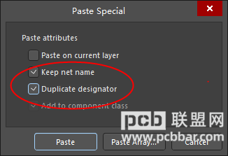

大佬们,请教个问题,我想把这个Pcb放在自己的板子上,怎么办
下边直接焊接排针的,怎么去定位

这个简单 全选 然后ctrl+c 点击下  在你自己的板子上面 EA  选择 带网络粘贴 就可以过去了
