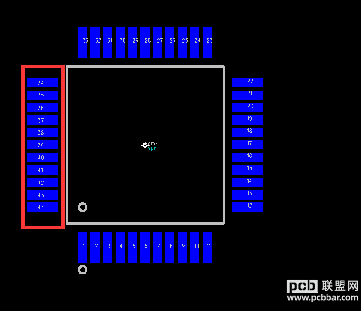

发表于 2020-1-10 09:49:15 | 显示全部楼层
+08:00C117联盟网6438..png    焊盘编号可以像这样中心对齐
