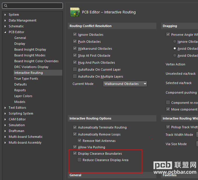

布线时会出现这个透明的罩,如何取消? -08:00C562联盟网3609..png

你好 这个是走线保护模式
可以在这边开启或者关闭
1、在PCB界面按快捷键TP进入系统参数
2、在如下图所示界面打开或者关闭
