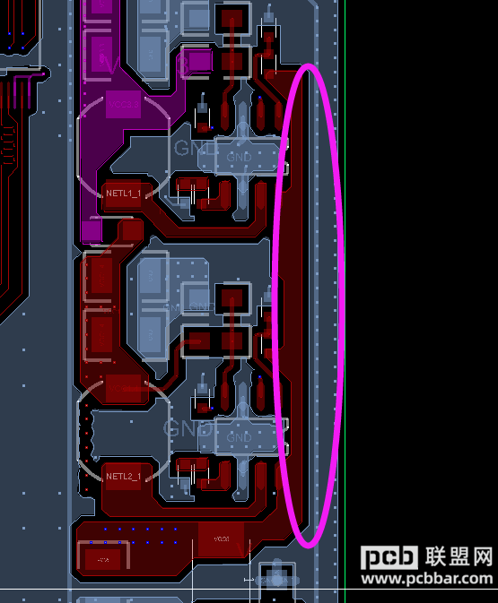

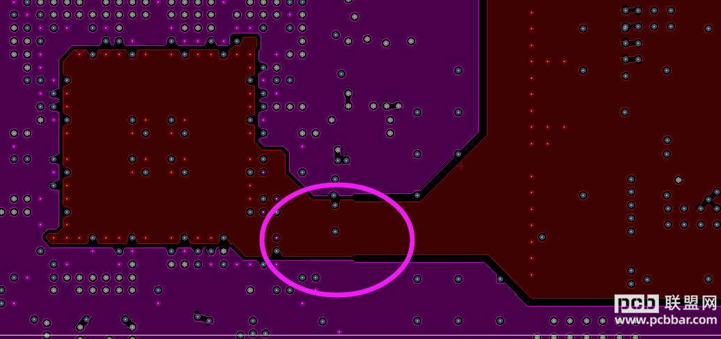

黄老师,你好!请帮我检查DM642布线作业
谢谢

发表于 2020-1-8 19:38:30 | 显示全部楼层
这种电源可以加粗一点,太细了一些 +08:00C526联盟网6484..png

发表于 2020-1-8 19:39:52 | 显示全部楼层
这个平面层分割的也需要加宽一下

发表于 2020-1-8 19:43:57 | 显示全部楼层
大问题都没有,都是些小问题。优化优化下就很完美了
