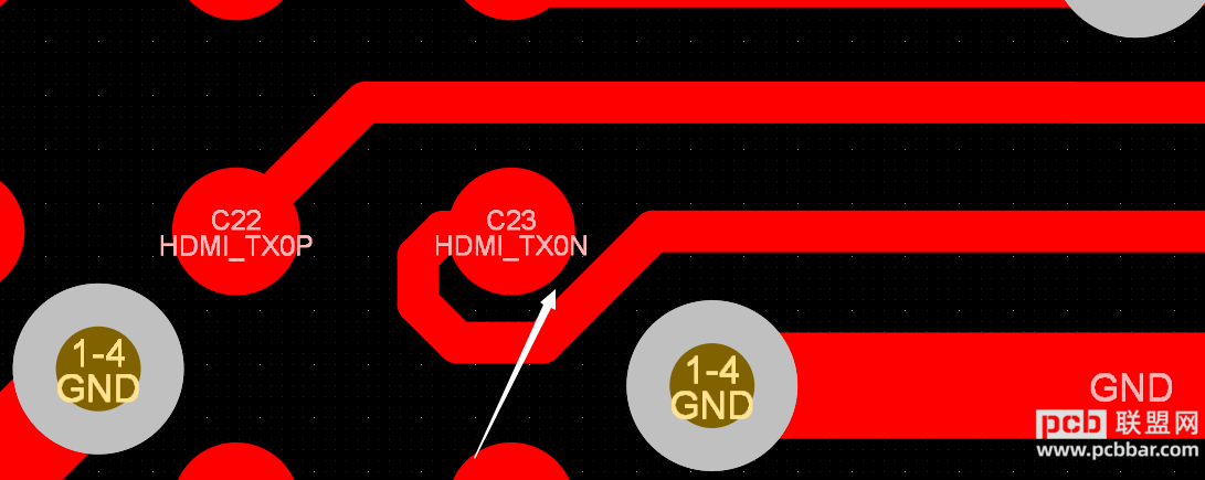

发表于 2020-1-5 18:05:40 | 显示全部楼层 |阅读模式
  进度确实有点慢了,新的一年我不能在这样了了!
蝶语 第十一次作业提交.rar

发表于 2020-1-6 11:14:28 | 显示全部楼层
等长的时候不要出现直角 这个自己要多注意

发表于 2020-1-6 11:15:00 | 显示全部楼层
相同网络之间的间距

发表于 2020-1-6 11:17:03 | 显示全部楼层
注意GND孔的网络添加
