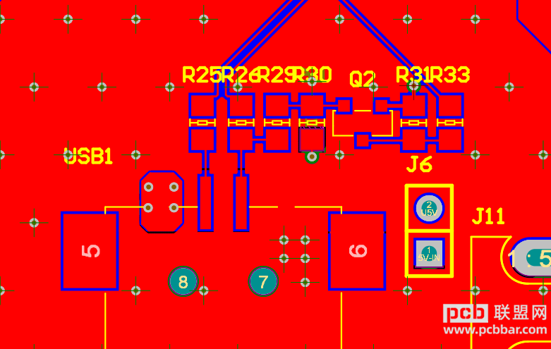

发表于 2020-1-6 11:37:05 | 显示全部楼层
认识USB差分等等

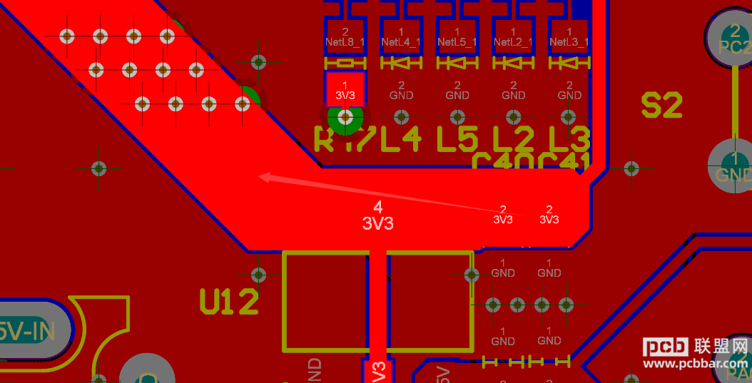

发表于 2020-1-6 11:37:51 | 显示全部楼层
注意电容位置的摆放
考虑到电容的作用

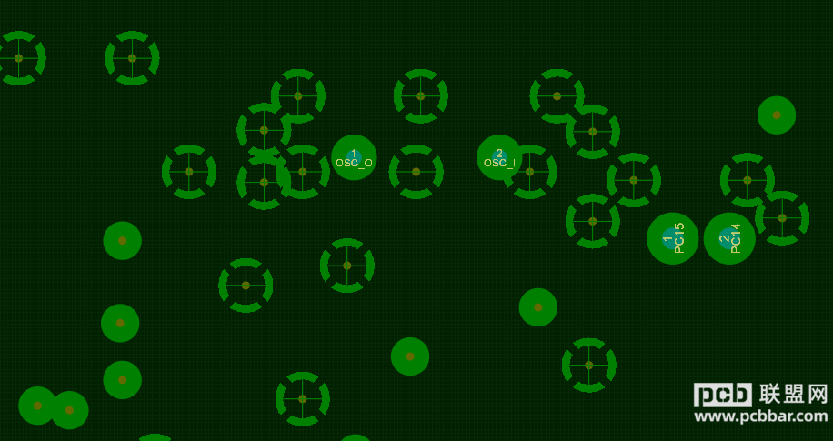

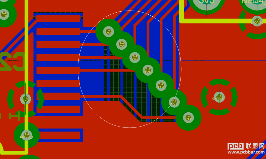

发表于 2020-1-6 11:38:45 | 显示全部楼层
注意过孔的打孔方式  不然平面分割会比较严重

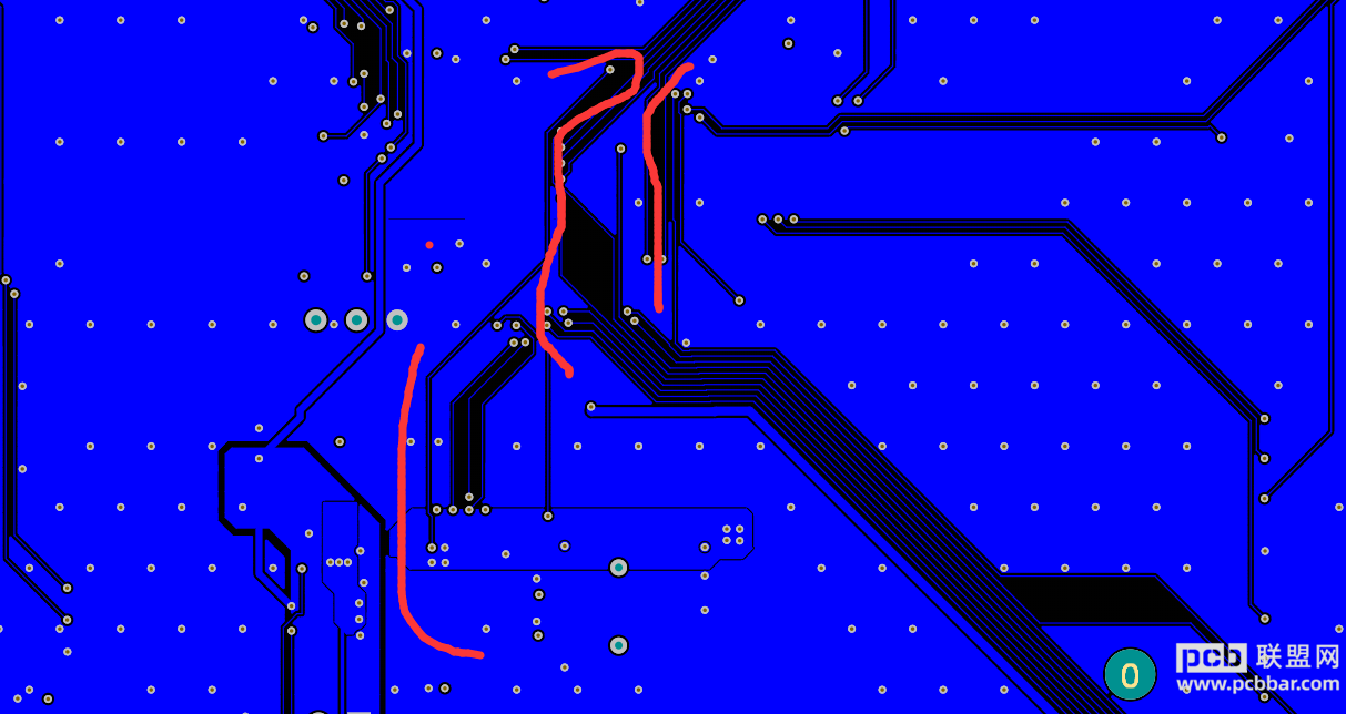

发表于 2020-1-6 11:39:44 | 显示全部楼层
内层 负片层 建议采用全连接的方式

发表于 2020-1-6 11:41:02 | 显示全部楼层
多注意下GND的通道
