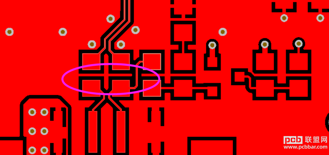

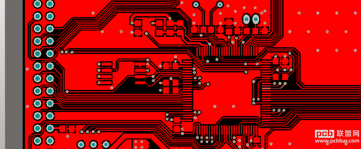

根据老师的视频讲解进行绘制,在绘制过程中发现四层板的绘制要比两层板的绘制花费的时间更多,通过模块化布局和总线布线对四层板进行布局布线,最终完成四层板。在完成作业的过程中存在几个问题:1.GND和GNDA的分割不太清楚;2.差分走线规则的最小线距设置与通用走线的线距不一样时,是优先哪个规则,我在DRC时,差分走线的线距一直按照通用间距报错。

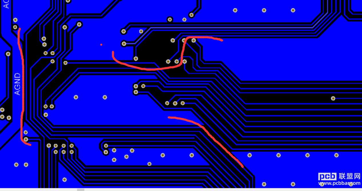

1、模拟地和数字地之间要进行隔离 模拟电路的参考地应该是模拟地 ,数字电路的参考地是数字地,需要进行分割开
2、优先差分部分布线

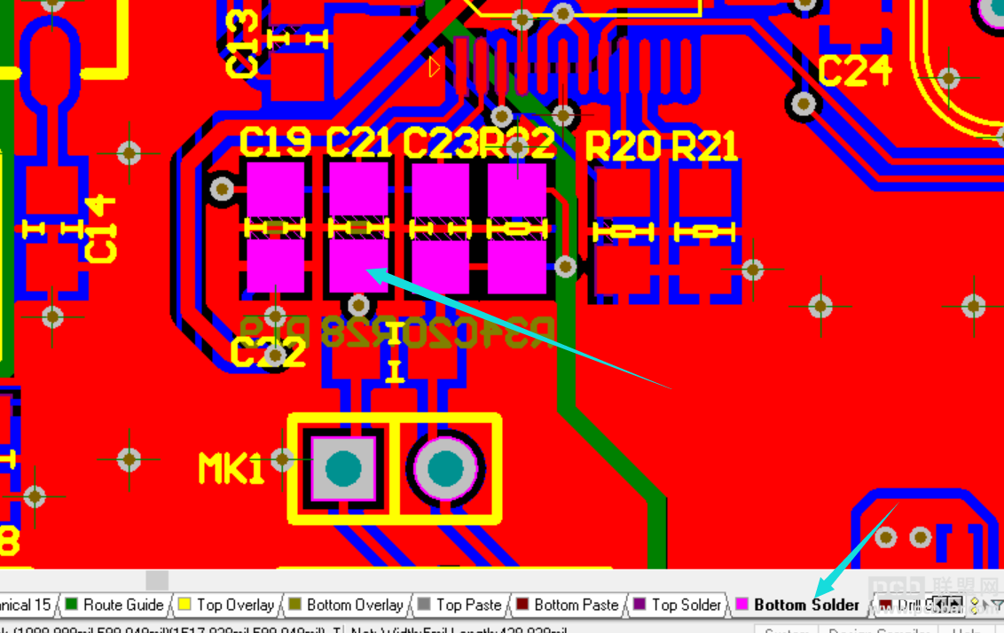

这四个表层器件应该是有问题  请更新文件

注意间距碎铜的一些处理

走线布线还可以  听整齐的

底层GND最好能多灌铜 让GND能够连续
