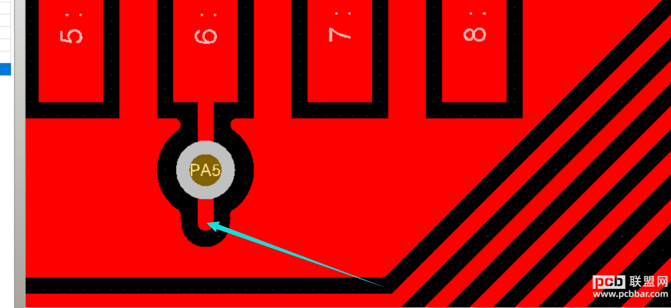

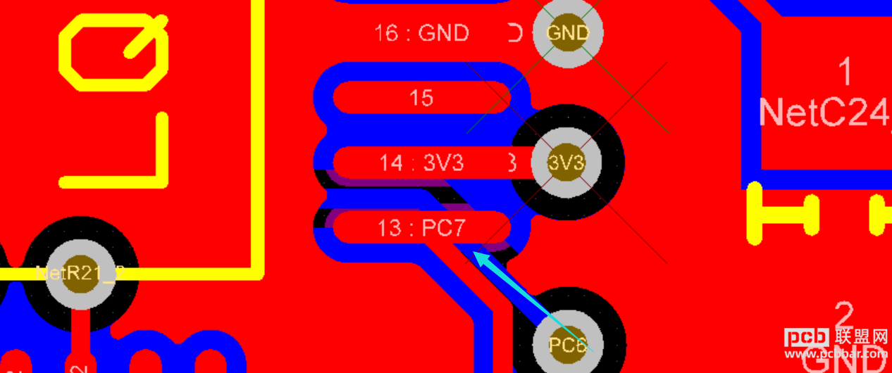

A聆听+第九次作业+4层板设计 Gerber文件输出

发表于 2019-12-21 23:29:55 | 显示全部楼层
这边有几个问题需要注意下
  注意些相同网络之间的间距
  不要走线出现类似直角的走线了

发表于 2019-12-21 23:31:38 | 显示全部楼层
所有的IC管脚出线 请严格规范
9515

发表于 2019-12-21 23:34:17 | 显示全部楼层
请注意铺铜间距的设置
一些尖岬铺铜 请注意放置cutout
