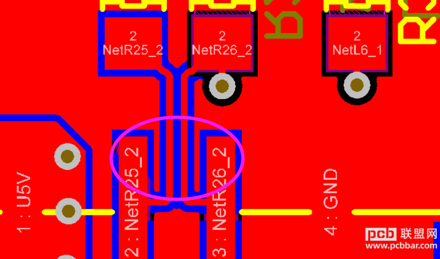

老师好:
          这个四层板画的太吃力了。器件布局,单片机总线出线这方式确实挺好的,光走线这就纠结了老长时间,还有AGND与GND分割这块还是有点不太理解。
STM32.PcbDoc
6.64 MB, 下载次数: 4, 下载积分: 联盟币 -5

发表于 2019-12-23 22:05:11 | 显示全部楼层
不需要的过孔 请进行删除
9515
50288
发表于 2019-12-23 22:05:55 | 显示全部楼层
尖岬铜皮 需要放置cutout 进行删除
9515
50288
发表于 2019-12-23 22:06:52 | 显示全部楼层
过孔 建议 放置在电容的后面
9515
50288
发表于 2019-12-23 22:06:53 | 显示全部楼层
过孔 建议 放置在电容的后面
9515
50288
发表于 2019-12-23 22:07:58 | 显示全部楼层
有开路  audio的芯片供电 最好是输入那边统一下宽度 和过孔数量 不要领头大 重点小 没啥用
9515
50288
发表于 2019-12-23 22:09:05 | 显示全部楼层
存在孤铜
请检查整个板子的情况
