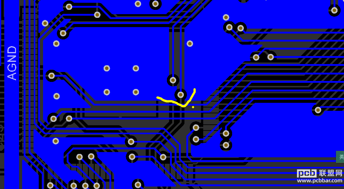

发表于 2019-12-23 21:42:58 | 显示全部楼层
模拟地和数字地之间的分割间距建议设置到20mil及以上
9515
50288
发表于 2019-12-23 21:43:35 | 显示全部楼层
模拟部分的器件一定不要放到数字参考地去了

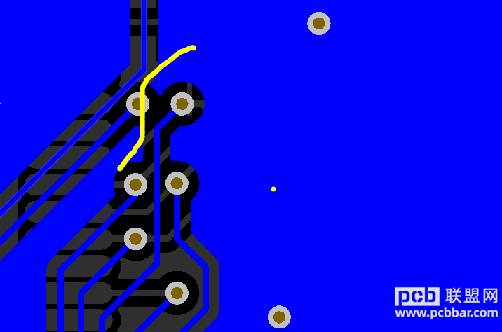

发表于 2019-12-23 21:44:09 | 显示全部楼层
无用的过孔要进行删除

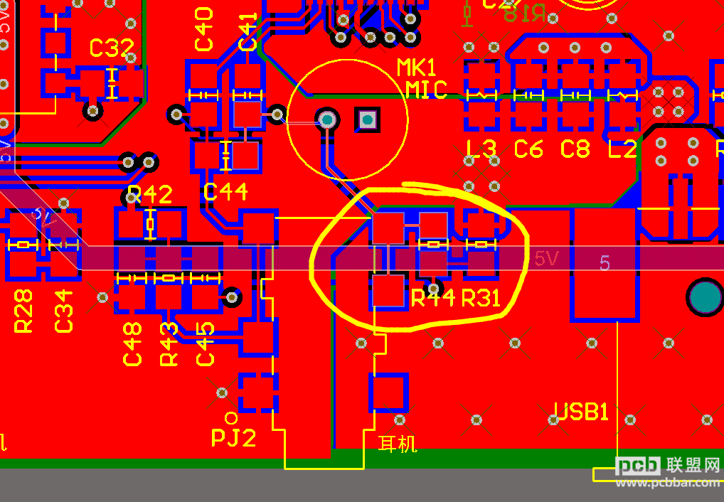

发表于 2019-12-23 21:44:44 | 显示全部楼层
电容应该放置在路径上面
