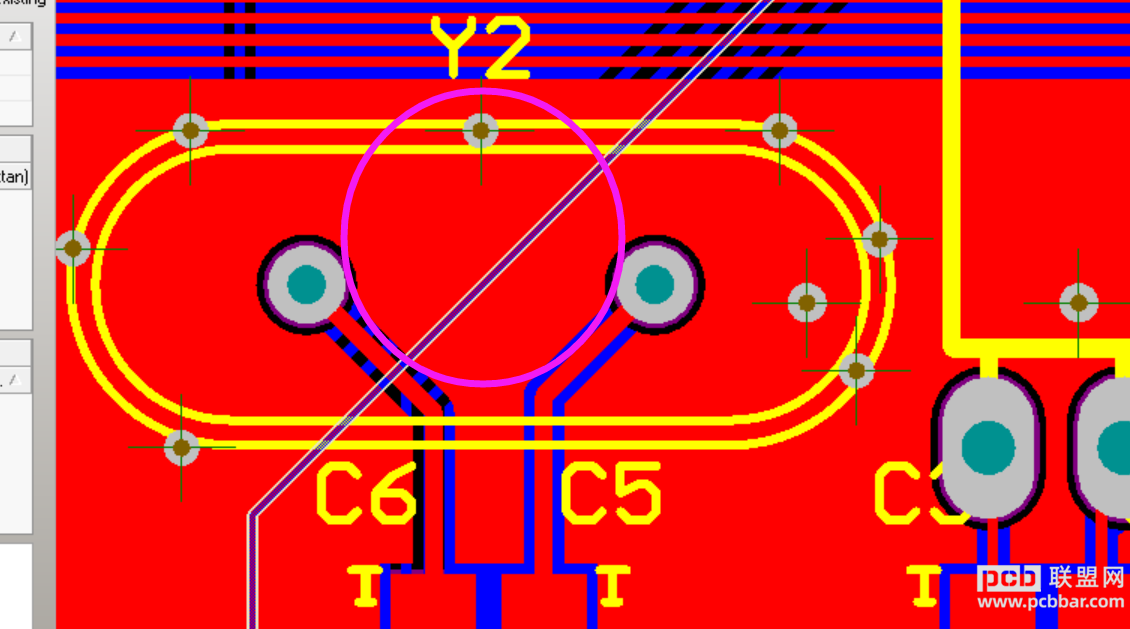

润+第九次作业+smt32PCB输出

发表于 2019-12-22 13:21:44 | 显示全部楼层
模数混合要进行隔离  隔离间距 推荐20mil及以上

发表于 2019-12-22 13:23:22 | 显示全部楼层
出线要注意从从焊盘的两端出线 不要从中间出线  请主要下走线的出线规范

发表于 2019-12-22 13:24:51 | 显示全部楼层
晶体下方不要去走线

发表于 2019-12-22 13:26:24 | 显示全部楼层
要注意GND的灌通

发表于 2019-12-22 13:27:50 | 显示全部楼层
