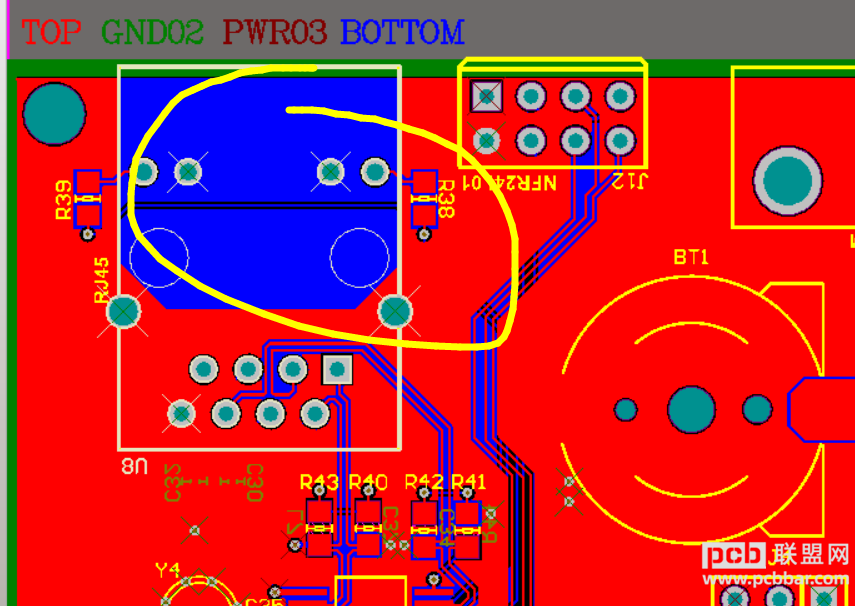

发表于 2019-12-10 20:18:27 | 显示全部楼层 |阅读模式
此次作业 从开始看视频的感觉跟后面自己画的时候感觉很不一样  看视频的时候感觉很难  但到自己做完后  慢慢的熟练后 有所突进  感觉很不一样   开始必须要跟着视频来 因为 很多的注意事项   这次的pcb设计我没有进行缝合孔  因为软件有点问题  希望能理解  加油。

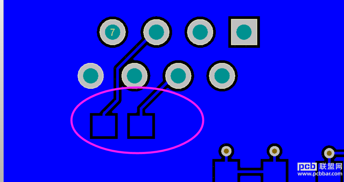

模拟部分都进行加粗 不要只加一边
9515
50288
发表于 2019-12-23 21:55:43 | 显示全部楼层
差分线 主要相同网络间距  然后同时 注意下直角的问题

此处RJ45  挖空的是整个部分

走线在优化阶段要多让GND 这边多贯通
  使GND连续
9515
50288
发表于 2019-12-23 22:03:09 | 显示全部楼层
接插件背面 放置器件 需要有3mm
整版没有啥大问题 基本差不多  主要注意下走线的规范   等  (比如总线走线、3W、美观等等)
