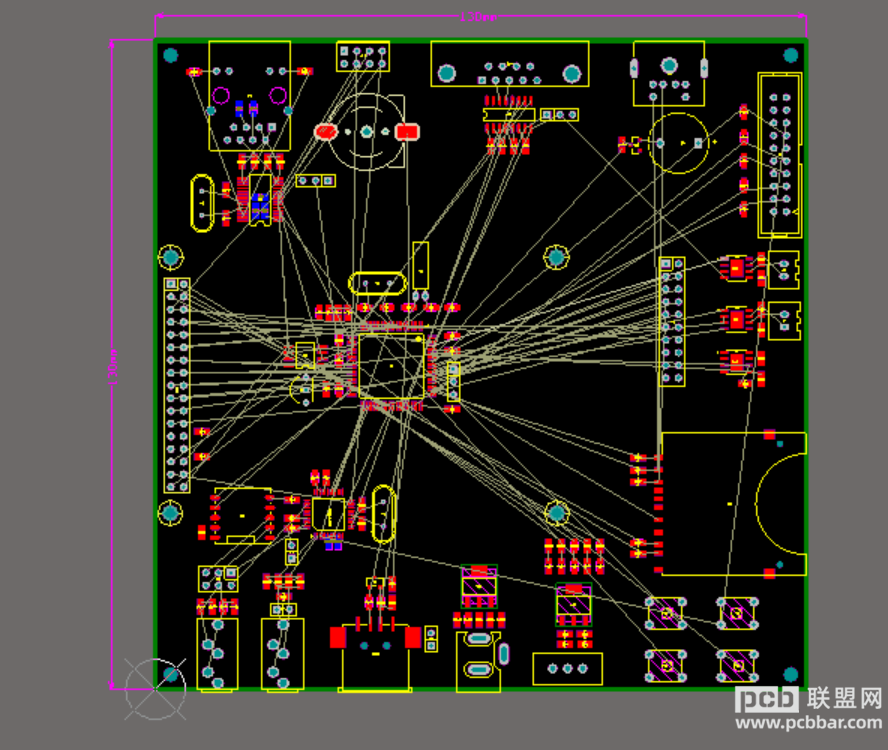

心得:1、四层板对于两层难度是提高一个阶段,尤其是模块布局思路还不是很好,加强练习。2、对于差分线规则设置流程了解,就是不了解什么时候用差分走线,什么时候不用差分走线原则3、请老师指出我模块化布局缺陷。谢谢

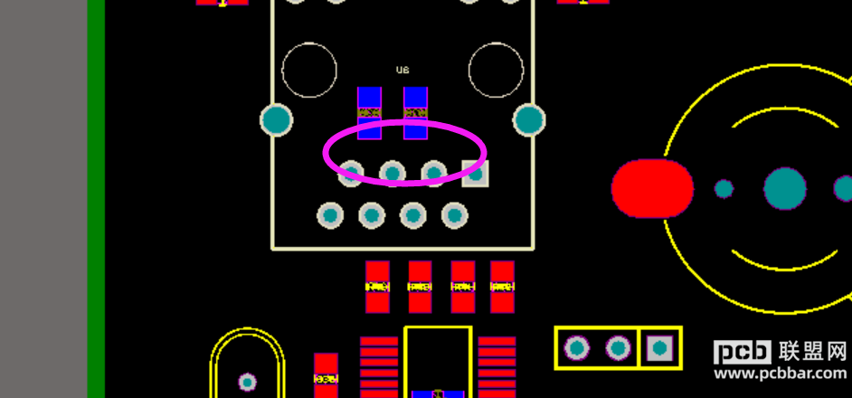

接插件背面布局器件的地方注意间距3mm及以上方便后焊
9515
50288
发表于 2019-12-22 11:12:59 | 显示全部楼层
其他布局挺好的 没有问题
注意下总结心得 每次做完之后 能够自己用笔写出来
