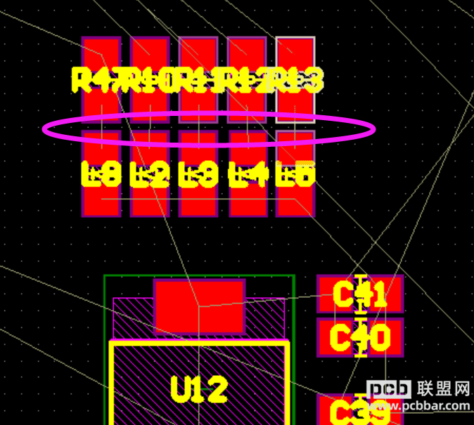

发表于 2019-12-8 22:21:06 | 显示全部楼层 |阅读模式
作业布置豪杰了才补交  先是看了一遍老师的视频 然后再跟着动手操作  说实话自己也画过不少板子了  但是看到这个板子的布线其实还是挺头疼的  但是跟着老师做的话就很有条不紊  而且不会乱   我从开始学AD就是看的郑老师的一个免费视频 那个视频真的是反反复复看 才算稍微懂了一些  但是很多真的还是需要自己实打实的练的  看再多变都不如自己操作一遍  就像这个视频  现在感触是越来越深  总之还是非常感谢凡亿 衷心感谢

发表于 2019-12-22 11:05:44 | 显示全部楼层
注意器件和器件之间的间距设置
9515
50288

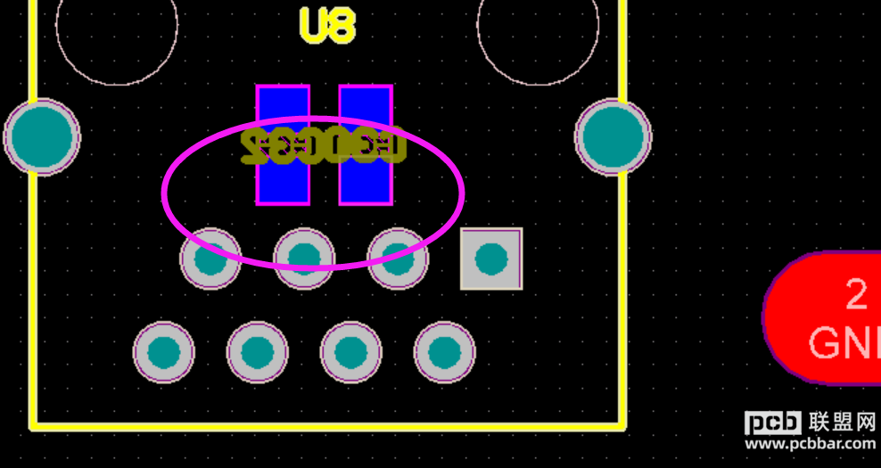

发表于 2019-12-22 11:06:13 | 显示全部楼层
9515
50288
发表于 2019-12-22 11:06:52 | 显示全部楼层
接插件背面放置器件的时候 主要保证3mm的间距
方便后焊
9515
50288
发表于 2019-12-22 11:07:16 | 显示全部楼层
其他布局没有问题 可以继续下面的布线
