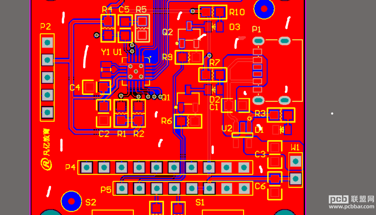

谢谢老师检阅点评!
      通过对MAX32660两层板绘制,发现自己最大的问题是对电路本身的熟悉程度还存在很大的不足。在布局过程中自己也进行了很多次布局,
刚开始进行布线时对总线走线和电源走线完全是凭感觉,发现很多线都无法走通,后面还是连续观看几天视频内容才勉强将布局和走线弄完。
还望老师多指点。谢谢老师!

发表于 2019-12-22 10:46:34 | 显示全部楼层
请每天根据学习任务来  每天完成一点点 每天完成一点点 这样会比较快速
9515
50288
发表于 2019-12-22 10:49:36 | 显示全部楼层
白色标记处 注意加上GND孔  让顶底层的GND 充分链接
9515
50288
发表于 2019-12-22 10:53:13 | 显示全部楼层
其他的没啥问题  做完之后要主要总结整个流程
