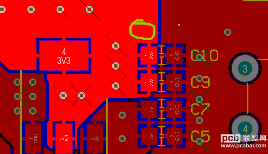

到目前为止,感觉走线布局成败的关键是看主控部分的布局,包括方向,位置,因为这一部分飞线最为密集。
布线从一开始就应该有个合理规划,否则到了后期发现布局不合理再回头改,就会事倍功半。
个人认为高手和菜鸟的区别就在于布线前的总体规划能力。
STM32.PcbDoc

发表于 2019-12-18 15:16:29 | 显示全部楼层
布局部分在你前一次的 作业当中有讲到 你这边更新下
1066
9304
4万
48476
发表于 2019-12-18 15:17:04 | 显示全部楼层
多余的过孔 请进行删除
不需要
1066
9304
4万
48476
发表于 2019-12-18 15:17:43 | 显示全部楼层
过孔这边请加孔 加到电容的旁边
1066
9304
4万
48476
发表于 2019-12-18 15:18:30 | 显示全部楼层
像此类只连接了一个孔的铜皮 可以进行删除
1066
9304

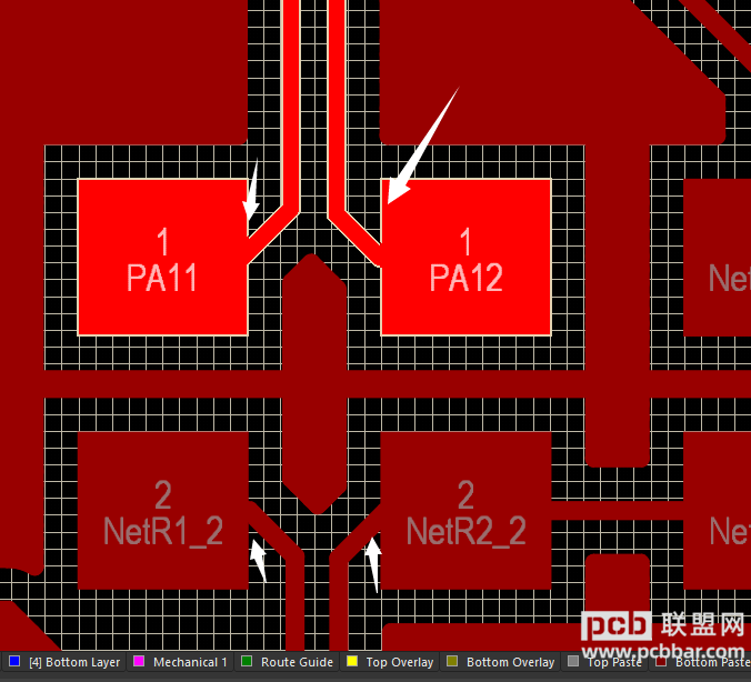

发表于 2019-12-18 15:20:03 | 显示全部楼层
出线不要出现锐角
1066
9304
4万
48476
发表于 2019-12-18 15:20:23 | 显示全部楼层
都是一些小问题 但是小问题要注意修正
