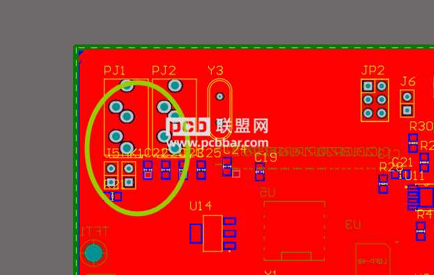

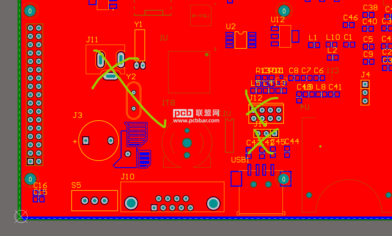

怎么一点实物的基础都没有
这些需要放置在板边    插件不要放在显示屏下面

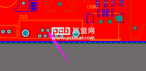

-08:00C449联盟网6727..png .
方向反了   请更新

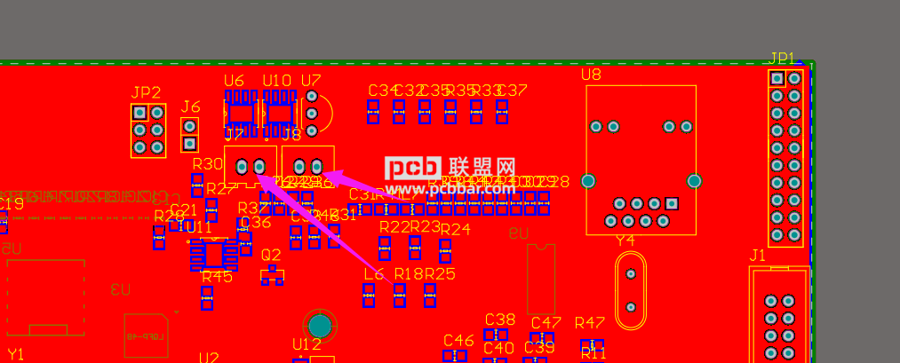

发表于 2019-12-2 17:48:15 | 显示全部楼层
这些接口应该都需要放置到板边
