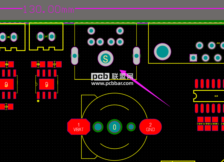

布局时我把元件都放在顶层了,不知道这样布局是否正确,请老师检查一下

发表于 2019-12-2 15:53:20 | 显示全部楼层
器件放置错误 顺时针旋转90°
请搜索DC头的 实物 进行一些对比

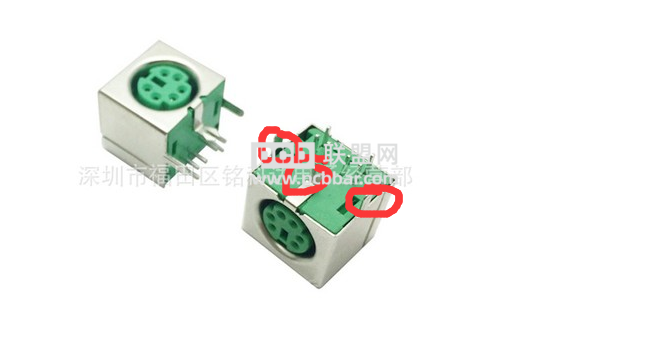

50288
发表于 2019-12-2 15:54:34 | 显示全部楼层
PS 接口 放置错误  请搜索 实物 看看管脚摆放
9515

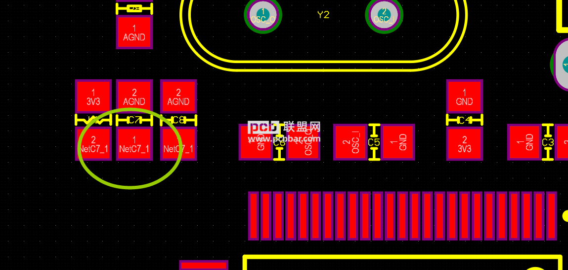

发表于 2019-12-2 15:55:26 | 显示全部楼层
器件和器件的间距 请拉开点
防止后焊的一些 问题
