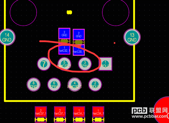

STM32模块化布局
飞 第8次作业 STM32模块化布局.rar

发表于 2019-12-2 15:57:56 | 显示全部楼层
如果放置在 插件的后面的器件 请隔离3MM
左右
9515
50288
发表于 2019-12-2 15:58:25 | 显示全部楼层
器件和器件之间的间距 请拉开点
9515
50288
发表于 2019-12-2 15:58:58 | 显示全部楼层
其他地方类似的检查修正 其他没问题
