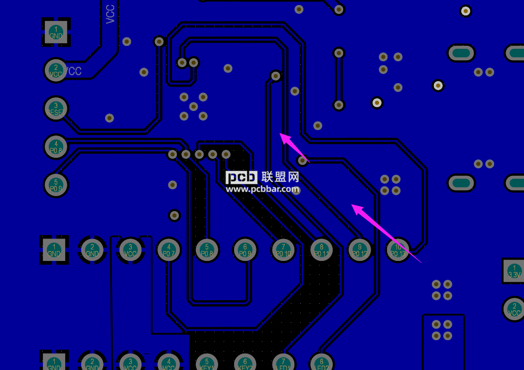

1.在布线及布局理解不够,布线不够整齐,请老师指出问题所在
2.铺铜刚开始,很难铺出,反复看视频和直播了解到铺铜分为局部和全局铺铜,才能铺好第七次作业两屋板,请老师指出问题所在。

尖岬铜皮进行割除

走线满足3W  不要包裹太大的面积
然后重要部分进行包地处理
