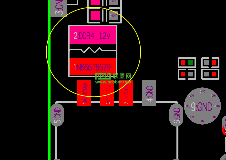

李凌+六层板+第一次作业
S912_B.pcb
1.39 MB, 下载次数: 6, 下载积分: 联盟币 -5
发表于 2019-12-2 11:08:35 | 显示全部楼层
1、这种大器件建议放置不要离座子太近。

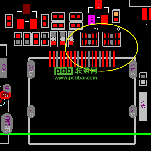

发表于 2019-12-2 11:19:38 | 显示全部楼层
2、这种地方就算是大致放置也要给出能走线的空间。
发表于 2019-12-2 11:23:50 | 显示全部楼层
3、整版太随意了,一点也不美观。大致摆放也要留出打孔的空间来的。不然后面扇孔的时候改动的工作量太大。
发表于 2019-12-2 11:24:38 | 显示全部楼层
版上类似的地方很多哦,建议调整。
