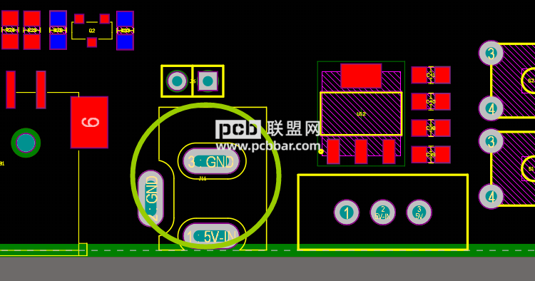

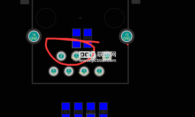

听完课趁还有些印象布的局,跟老师的有点不同,老师看一下吧。但是大致思路还是有的,尽管有些模糊。
谢谢老师。

发表于 2019-12-2 16:22:45 | 显示全部楼层
插件背面 请保持3mm的间距
9512
50272
发表于 2019-12-2 16:23:47 | 显示全部楼层
注意器件的方向
旋转180°
对一些接口 请进行认识
可以通过百度搜索下 相关实物进行对照
应用到以后自己的额设计当中
