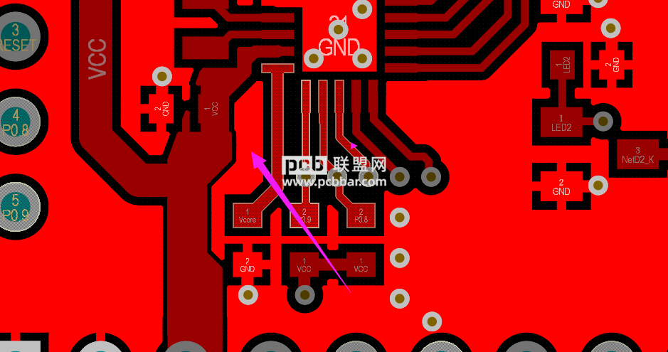

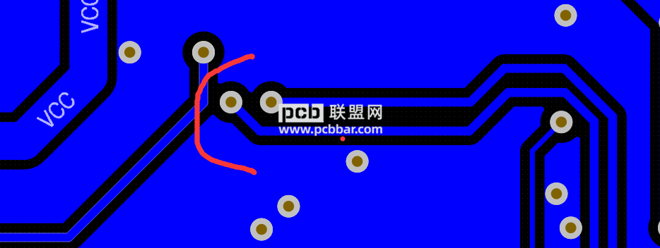

发表于 2019-11-27 20:12:16 | 显示全部楼层 |阅读模式
这个两层板还算简单吧,之前也看过几遍,都是加速看的,没有动手实际操作,所以都是一看就过的,有点像走马观花式学习了。这次的作业是这个,所以就动手画了下,才发现很多操作会忘记,还是需要回放视频进行复习再进行操作,所以还是不要眼高手低了,脚踏实地的好

发表于 2019-12-2 16:43:53 | 显示全部楼层
注意先经过电容再进入IC 管脚
9515
50288
发表于 2019-12-2 16:45:04 | 显示全部楼层
狭长的 敷铜进行割除

发表于 2019-12-2 16:46:28 | 显示全部楼层
这种GND尽量能够串通  进行修改优化
