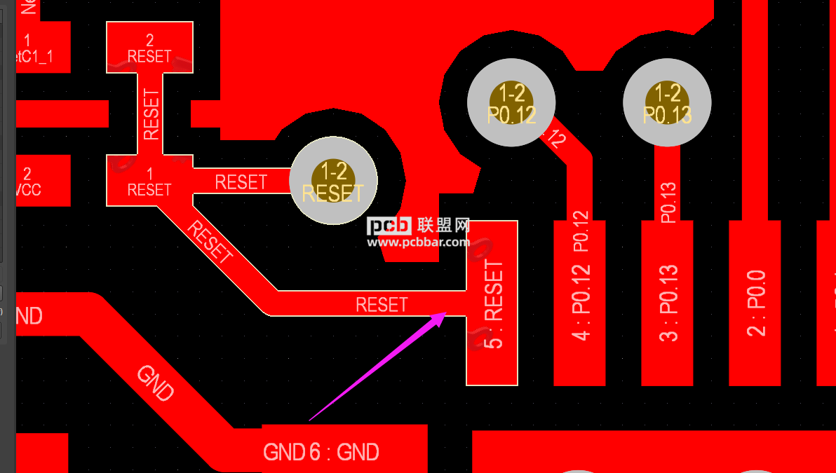

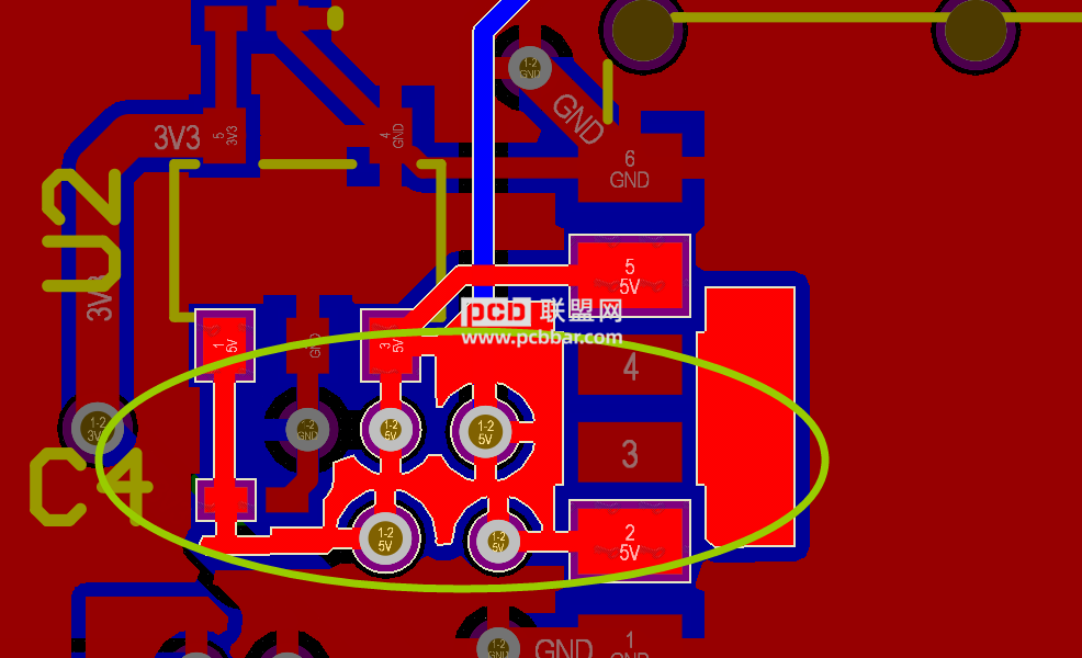

润+第七次作业+MAX32600PCB板设计

发表于 2019-12-2 17:20:22 | 显示全部楼层
封装固定孔有问题
9515
50288
发表于 2019-12-2 17:21:55 | 显示全部楼层
过孔请做好全连接  不要十字链接
9515
50288
发表于 2019-12-2 17:24:33 | 显示全部楼层
不要焊盘中心 要从两头进行走线
9515
50288
发表于 2019-12-2 17:26:14 | 显示全部楼层
请添加回流GND孔
