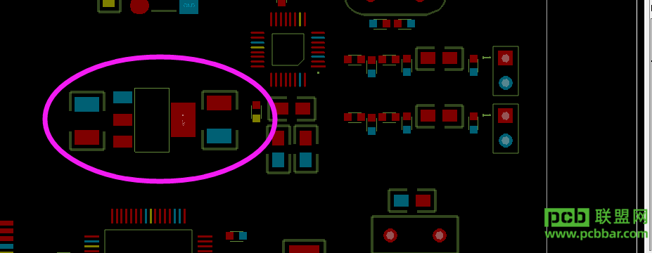

六月天看雪+第七次作业+4层板布局

IC离元器件的间距尽量拉大一些,不要靠的太近,后去手工焊接容易短路

发表于 2019-11-27 14:32:01 | 显示全部楼层
这种器件干涉了,后期需要调整下

发表于 2019-11-27 14:44:32 | 显示全部楼层
其它问题不大,重点在于布线设计
