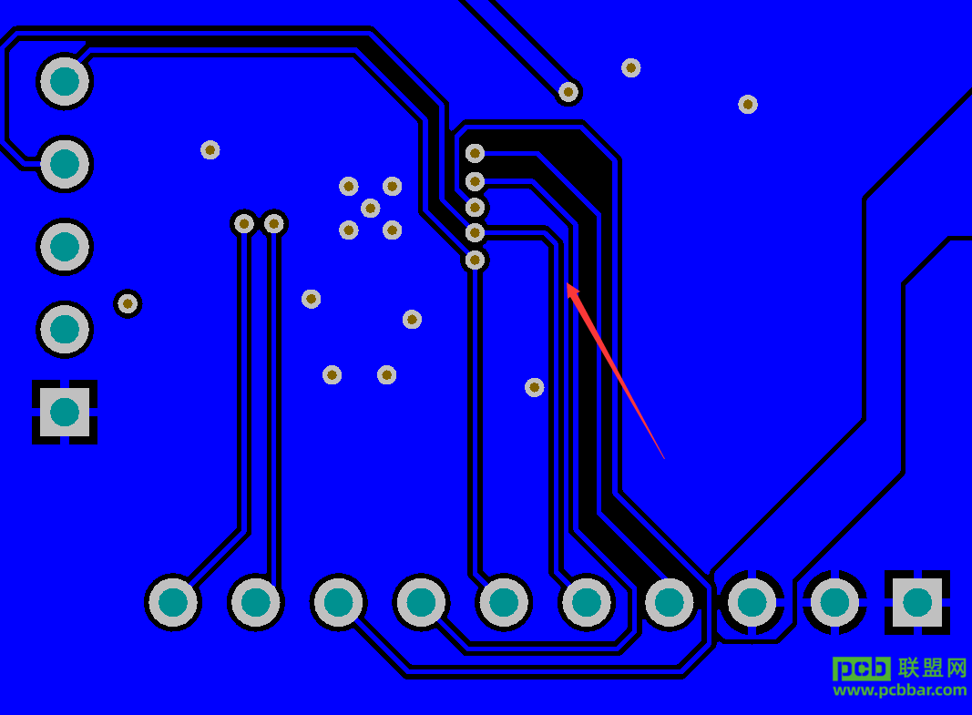

1.元器件的布局不熟练,耗费大量时间
先规划布局 再模块化布局
2.为什么我在铺铜时,USB的通孔焊盘部分区域没有铺上铜?
建议封装的通孔重新放置
3.在走线时,是不是电源线一定要铺铜,电源线选用粗的线是否也可以?
一般按照20mil过载1A  是否需要敷铜 主要是看下电流大小

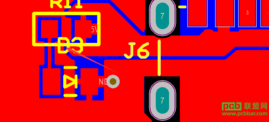

发表于 2019-11-26 16:11:37 | 显示全部楼层
丝印进行处理下
9512
50272
发表于 2019-11-26 16:12:17 | 显示全部楼层
丝印到焊盘的这种都处理下
9512
50272
发表于 2019-11-26 16:13:29 | 显示全部楼层
这种建议进行敷铜的割除
走线的线条建议等间距走线
9512
