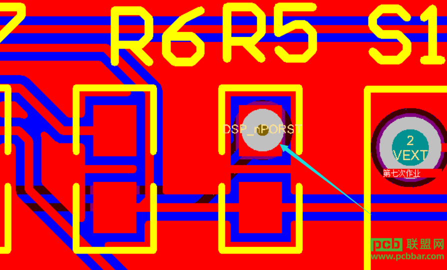

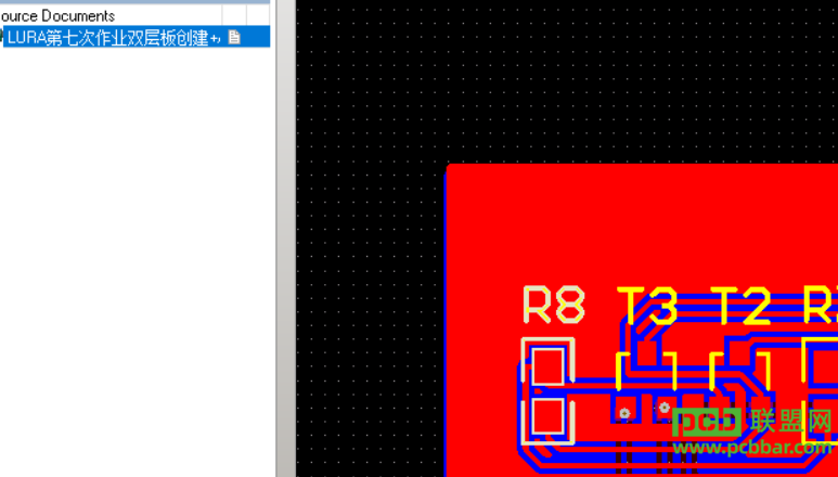

刘老师,我这里LOGO 导入不了,重装了ad也没有用,等直播的时候在请教

板框都 没有创建

过孔没有放在焊盘上面

孤铜  开路 等 请注意下
