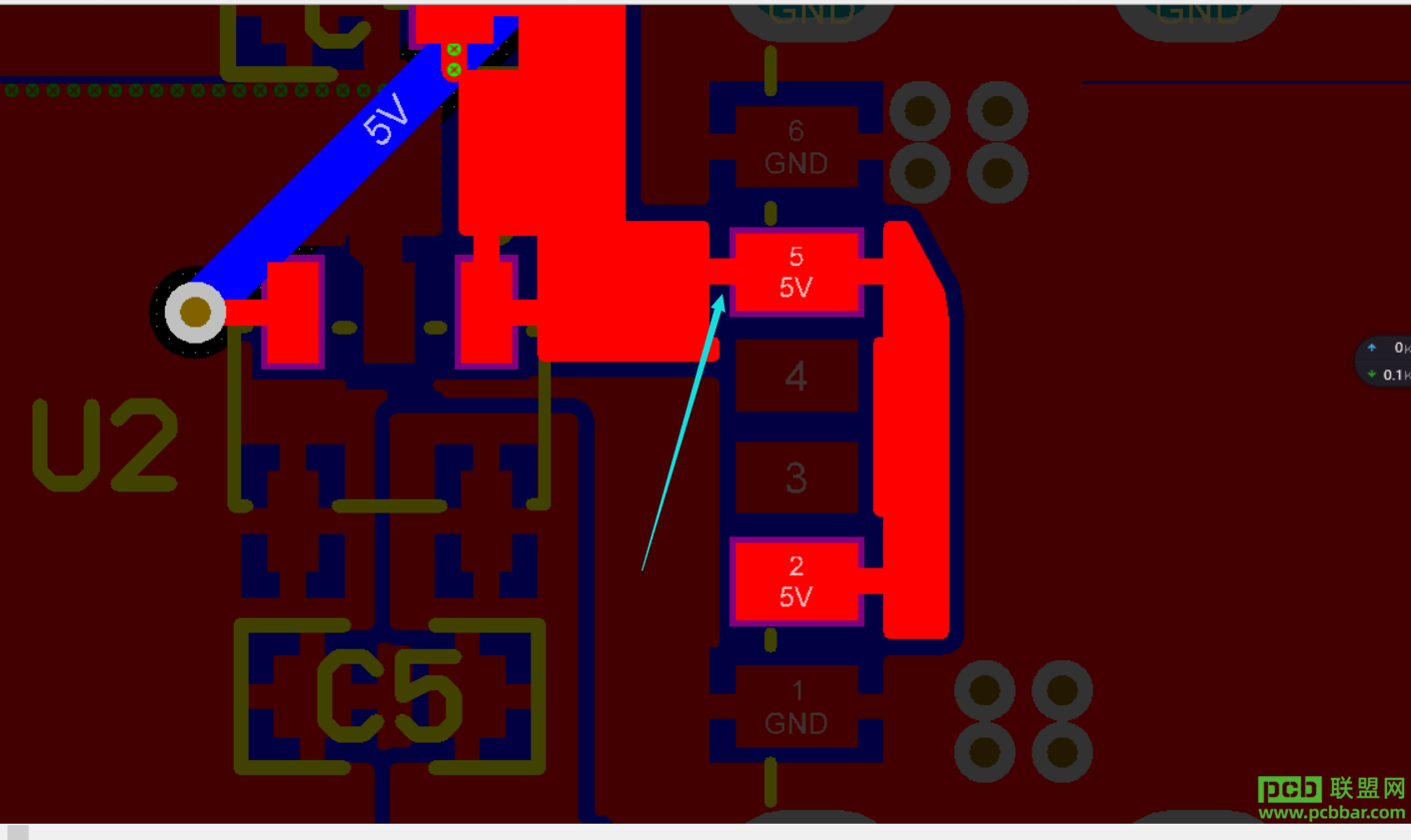

首先,感觉最重要的是要预先进行布局,包括那个器件大致要放到那个地方,还有要对走线也进行预先的评估,我在事先没有对走线进行个大致的规划,结果到后期越来越难弄,都是自己给自己买坑,其次,感觉铺铜还是挺难的,很难画出一个好看的铜皮,难受的很。
文件老显示太大,只上传了个PCB图

需要预先规划 然后再来局部细化布局  先大后小的原则
铜皮这个可以通过多次练习解决

z注意消除间距DRC  一些很小的间隙  请进行删除或者补充

注意实际的载流面积
