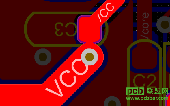

第一次绘制2层板 难免会遇到很多问题  可以说这就是个过程  但是就是需要这种过程 才能有更好的突破  我会继续加油的

发表于 2019-11-26 20:55:55 | 显示全部楼层
过孔请不要放在焊盘上面
9515
50288
发表于 2019-11-26 20:56:28 | 显示全部楼层
无效孔可以进行删除
9515
50288
发表于 2019-11-26 20:58:06 | 显示全部楼层
注意铺铜的间距  完成之后通过DRC 进行检查
9515
50288
发表于 2019-11-26 21:00:05 | 显示全部楼层
主要是这个问题 其他没问题
