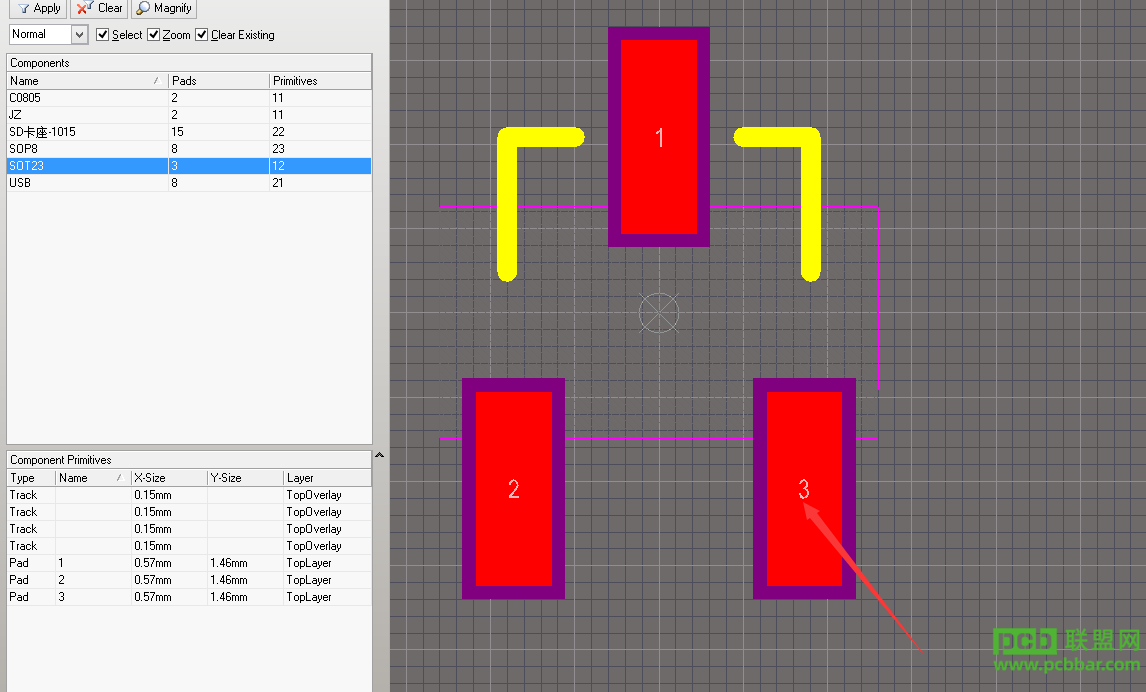

[作业已审核] 刁国萍+第三次作业+按规格书绘制PCB封装

发表于 2019-11-26 15:13:05 | 显示全部楼层
焊盘宽度  可以加大点

发表于 2019-11-26 15:40:03 | 显示全部楼层
其他的没问题

发表于 2019-11-28 18:48:24 | 显示全部楼层
Kivy 发表于 2019-11-26 15:13
焊盘宽度  可以加大点
刁国萍+第三次作业+按规格书绘制PCB封装.rar (17.67 KB, 下载次数: 1)
SOT-23封装焊盘宽度已改
