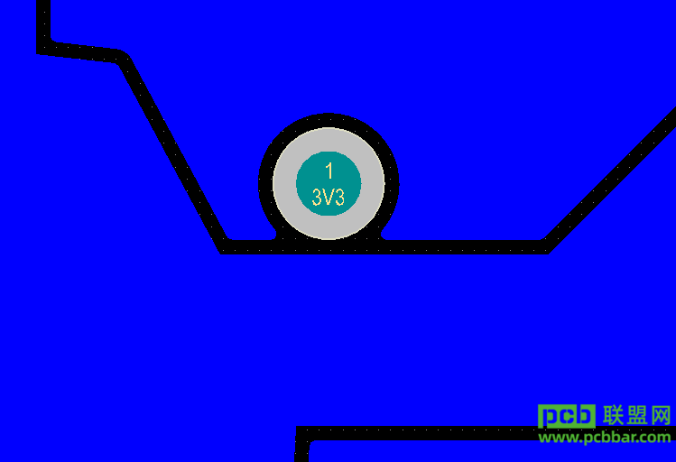

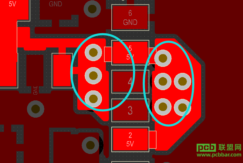

这是前两周看完027画的,前一阵子中午吃饭晕倒了,生病了,神经系统有点紊乱,前一阵子总是觉得要晕倒,最近在努力调整,可能是太累了,我应该在画一版的,这版丑到爆,这两天什么也不想想,抱歉

发表于 2019-11-26 11:15:21 | 显示全部楼层
无效的孔可以进行删除
9515
50288
发表于 2019-11-26 11:16:00 | 显示全部楼层
电源尽量能够从电容这边进行输出
9515
50288
发表于 2019-11-26 11:17:04 | 显示全部楼层
这个安装孔离远点

发表于 2019-11-26 11:18:00 | 显示全部楼层
敷铜不要出现任意角
